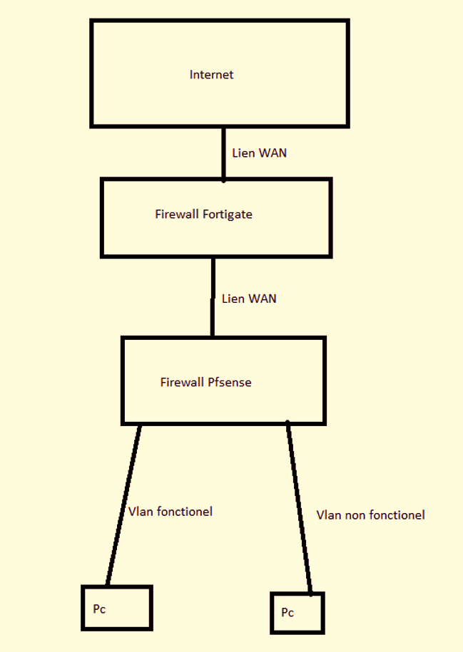

  • Vlan, TRUNK, je comprend rien.
    792 Views
    Bonjour
    J'ignore la marque de votre routeur mais par exemple chez cisco, il faut crée une sous interface (logique) sur le retour supposons qu'il me reste une interface physique de dispo l'ethernet0/0
    Il faut crée une sous interface (logique) dans l'interface physique en ligne de commande (toujours cisco)
    ethernet0/0.1 (en tapant .1 j'indique une sous interface logique)
    encapsulation dot1q 1 (protocole)
    ip add 192.168.10.254 255.255.255.0 (cela reste un exemple ultra basique pour comprendre)
    Sur mon switch (chez cisco par exemple) je crée le vlan management qui par exemple portera l'ID 50, je lui donne une ip dans le même réseau que ma sous interface par exemple 192.168.10.253 255.255.255.0 et je lui indique l'ip pour joindre mon retour donc la 192.168.10.254
    Bien sur j'ai déjà un login + mdp pour prendre la main sur mon switch via web ou ssh ou telnet (bien que pas top top car les données transite en clair sur le réseau)
    Pour expliquer un peu plus les notions de vlan/trunk
    Un vlan est un réseau logique que l'on va crée pour isoler différents réseaux ou groupement de machine, par exemple :
    Vlan 10 = aile direction
    vlan 20 = aile commercial
    vlan 30 = aile logistique
    vlan 40 = users
    Une fois que nous avons crée les vlans, on va attribuer des ports du switch aux vlans.
    port 1 a 5 = vlan 10
    port 6 a 11 = vlan 20
    port 12 a 15 = vlan 30
    port 16 a 20 = vlan 40
    on dira que le port est en mode "accès" car derrière tu as que du endpoint (pc, imprimante...)
    Le trunk quant à lui sert à faire transiter nos vlans d'un switch vers switch ou switch vers routeur.
    Pour reprendre mon exemple j'indique que le port 24 de mon switch est trunk après nous pouvons également spécifier quels vlans peuvent transiter ou non via le port 24.
    Chez cisco par exemple, si je prend le port 24 j'ai deux options en terme de commande
    switchport mode trunk = ici tout les vlans transiterons
    switchport trunk allowed vlan = ici je dois préciser quels vlans je veux faire transiter ex : 10,20,30.
    En espérant que ça puisse t'aider car je ne peux pas visualiser t'es images.
