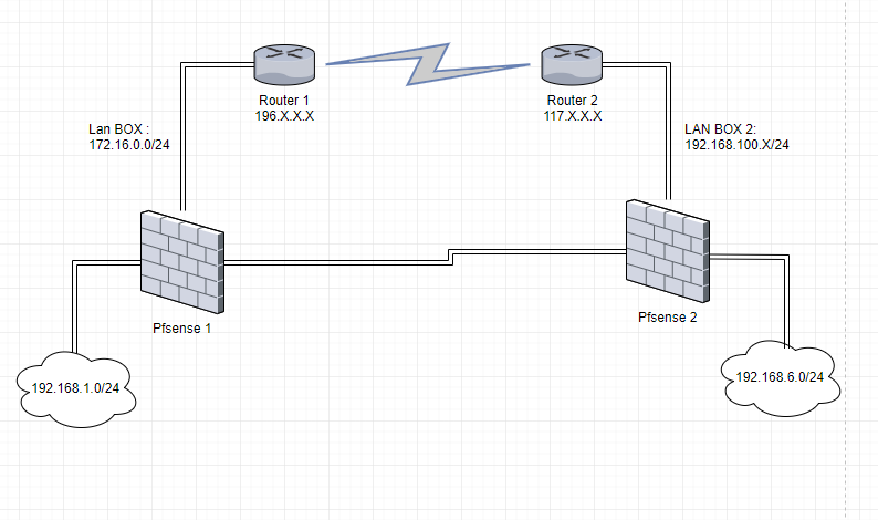

  • Pfsense1 proxy & Pfsense2 Portail captif
    17
    17 Posts
    @chris4916 said in Pfsense1 proxy & Pfsense2 Portail captif: Quel est l'intérêt de faire croire au navigateur que le proxy est en 10.10.0.1 pour ensuite faire un forward/NAT depuis pfSense ? D'autant que l'exploitabilité des logs du proxy va être dégradée.

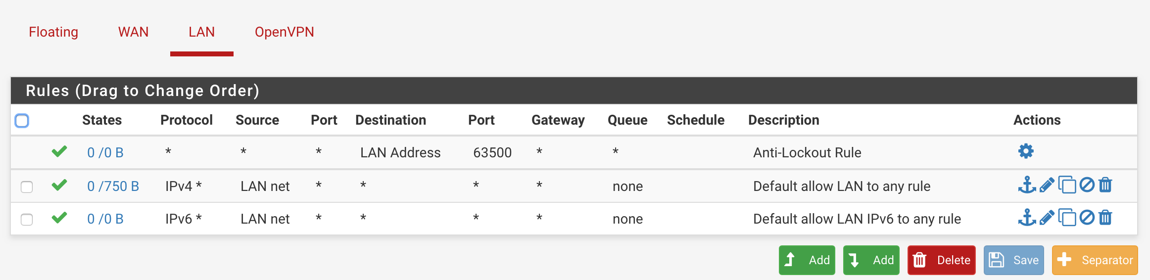

    Il y a un formulaire A LIRE EN PREMIER : pensez à l'utiliser ... Vous fournissez assez peu d'informations : vous risquez d'obtenir des réponses incorrectes a cause de cela ! Mieux vaut fournir trop que pas assez ! Je suppose que votre pfsense connait 2 réseaux WAN et LAN. Un serveur Openvpn fonctionne de la façon suivante : un client se connecte, se met d'accord sur les protocoles et s'authentifie, le client reçoit une adresse parmi le 'tunnel network' le client reçoit le réseau auquel il peut accéder = le 'local network' Ici, le 'local network' est forcément le LAN. Ce qu'il y a à faire créer un alias LANVPN créer une règle onglet LAN : accept ip LAN vers LANVPN créer une règle onglet OpenVpn : accept ip LANVPN vers LAN

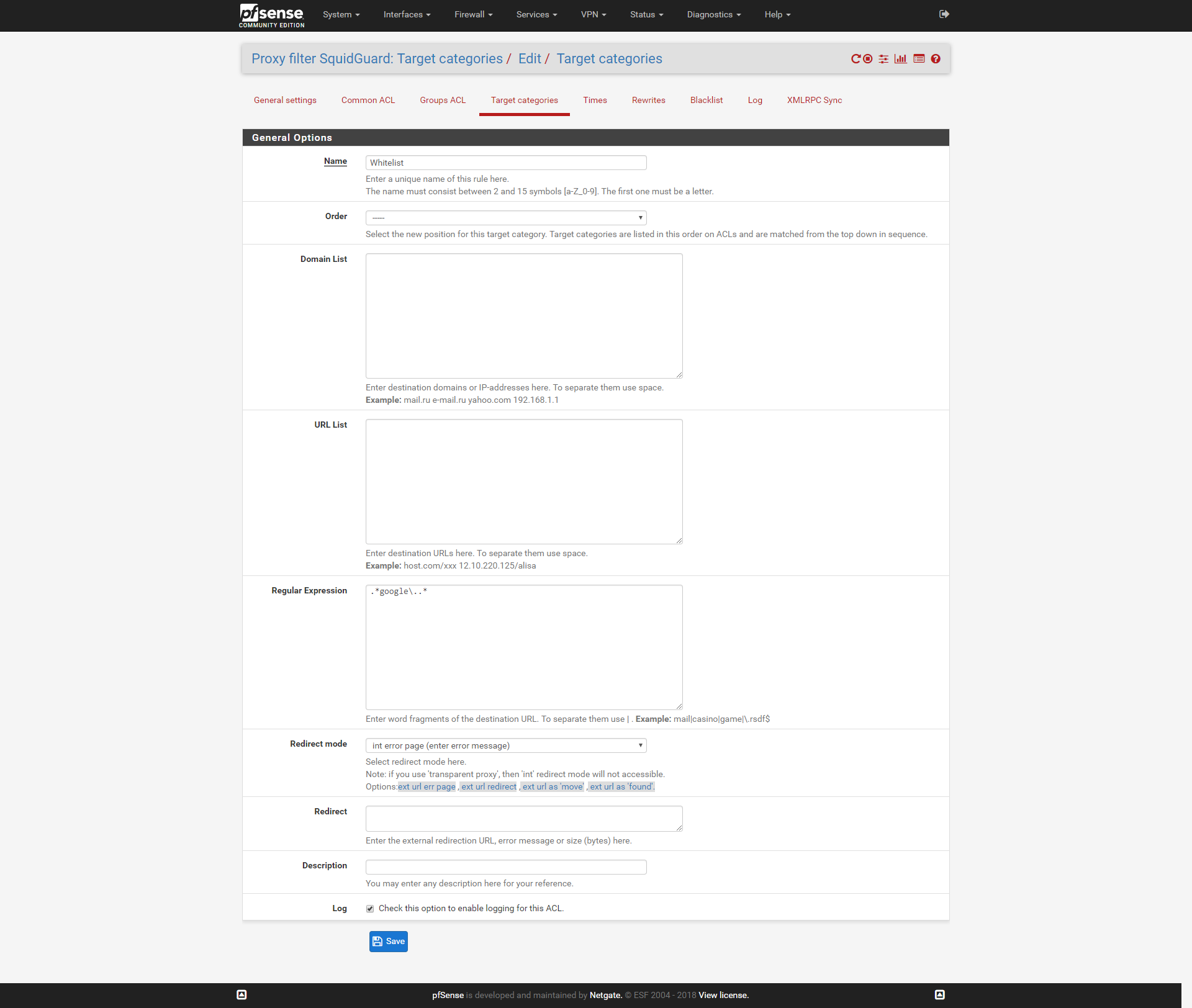

  • Problème SquidGuard ACL avec inspection SSL
    542 Views
    @focheur91300 said in Problème SquidGuard ACL avec inspection SSL: en fessant de l'inspection SSL. En dehors du fait qu'elle va peut être crier ( à force de la fesser), c'est une très mauvaise idée à la fois pour des raisons juridiques (RGPD entre autre) et techniques quid avec les sites qui ont activé la PFS ?
