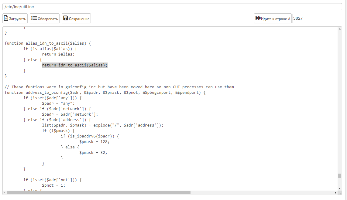

  • Ошибка PHP Fatal error in /etc/inc/util.inc
    Russian
    333 Views

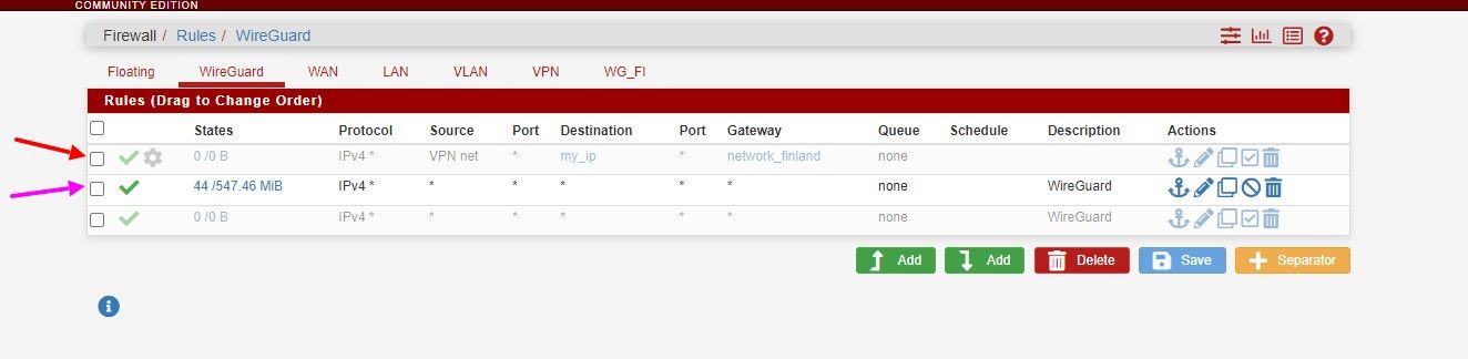

  • Pfsense rules порядок
    Russian
    16
    16 Posts
    K
    @kamazik971 всё работает сошласно порядку правил , запушил изменения
