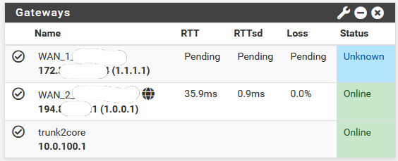

    @rnduser вот сегодняшняя история. триггер хайлос и латенси. [image: 1698749747983-d0b142a3-fee9-4a74-8585-9640d4ab0fa2-%D0%B8%D0%B7%D0%BE%D0%B1%D1%80%D0%B0%D0%B6%D0%B5%D0%BD%D0%B8%D0%B5.png]

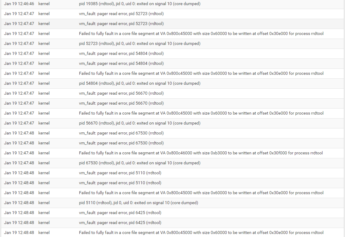

  • vm_fault: pager read error, pid * (rrdtool)
    Russian
    13
    13 Posts
    G
    @bazyak Спасибо мил человек, я так же сделал, все получилось.
