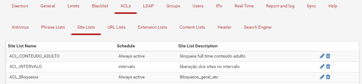

        Na opção do ACLs tem um campo chamado Schedule, ali você vincula o horário criado no FW.
        Segue na foto a baixo.
        Eu apliquei desta maneira e pra mim funciona.
        1 ACL_CONTEUDO_ADULTO: Bloqueia full time os conte udos adultos.

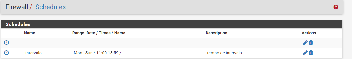

        2 AC_INTERVALO: Durante um horário definido no FW (Firewall -> Schedules) eu atribui neste ACL_Intervalo, aqui eu deixo aberto redes sociais.
        3 ACL_Bloqueios: Aqui eu faço todo o bloqueio, streaming, redes sociais, etc...
        Espero que ajude você.
