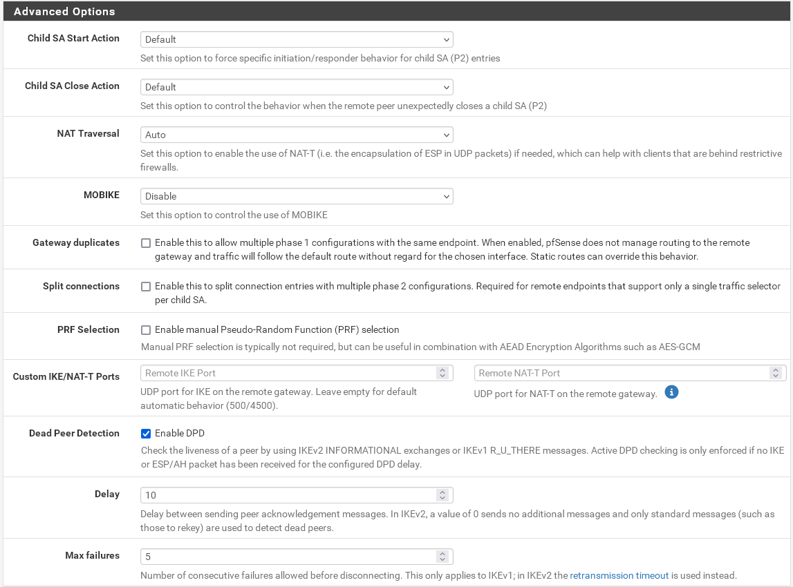

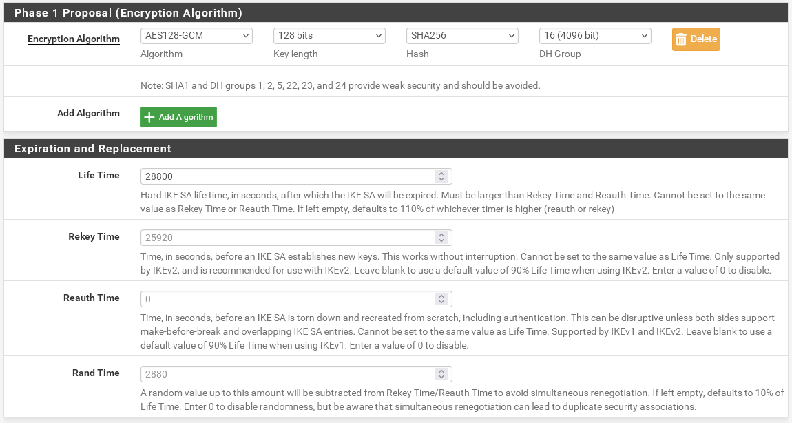

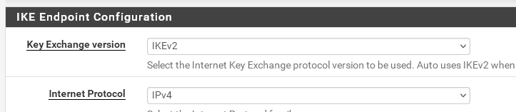

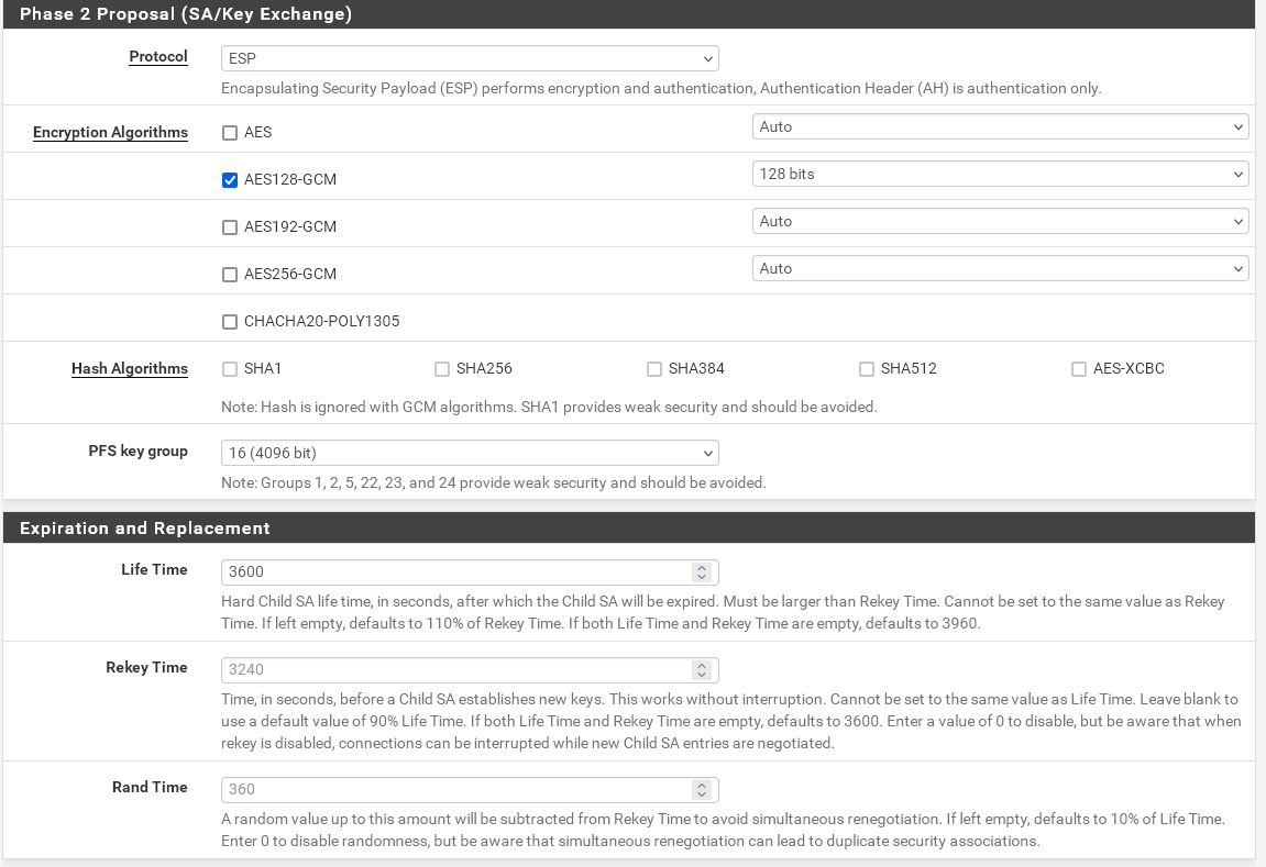

            Nein. Doch so schwierig ist es nicht. Ich hatte auch mit nichts gestartet.
            Ich kann aber gerne meine Einstellungen teilen:
            Eine kleiner Herausforderung für Neulinge sind vielleicht die Peer Identifier. Die müssen passen, damit eine Verbindung zustande kommt.
            "My identifier" übermittelt die Instanz an die Remoteseite zur Identifikation. Im einfachen Fall ist das die Public WAN IP oder der FQDN.
            Und bei "Peer identifier" ist das einzugeben, was die Remoteseite als ihren übermittelt.
