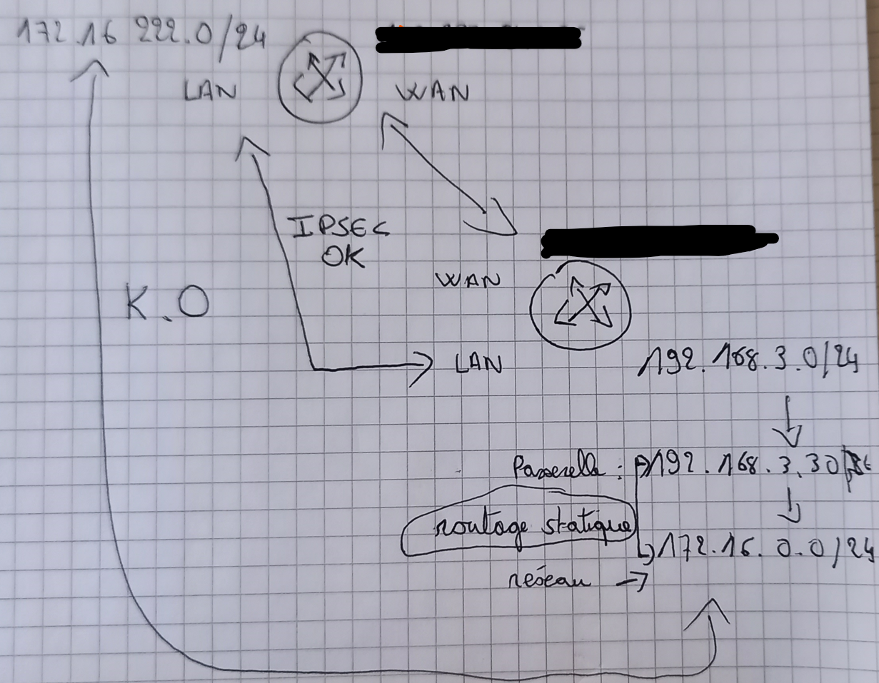

  • Routage sous réseau distant
    952 Views
    Bien. Maintenant les réseaux sont bien distincts, comme cela devrait l'être. Sur le site distant, vous avez un pfSense et un routeur. (Si vous éliminez le routeur, cela fonctionnera.) Il est nécessaire de commencer par s'assurer que pfSense accède et est accédé à toute machine du réseau via le routeur ...
