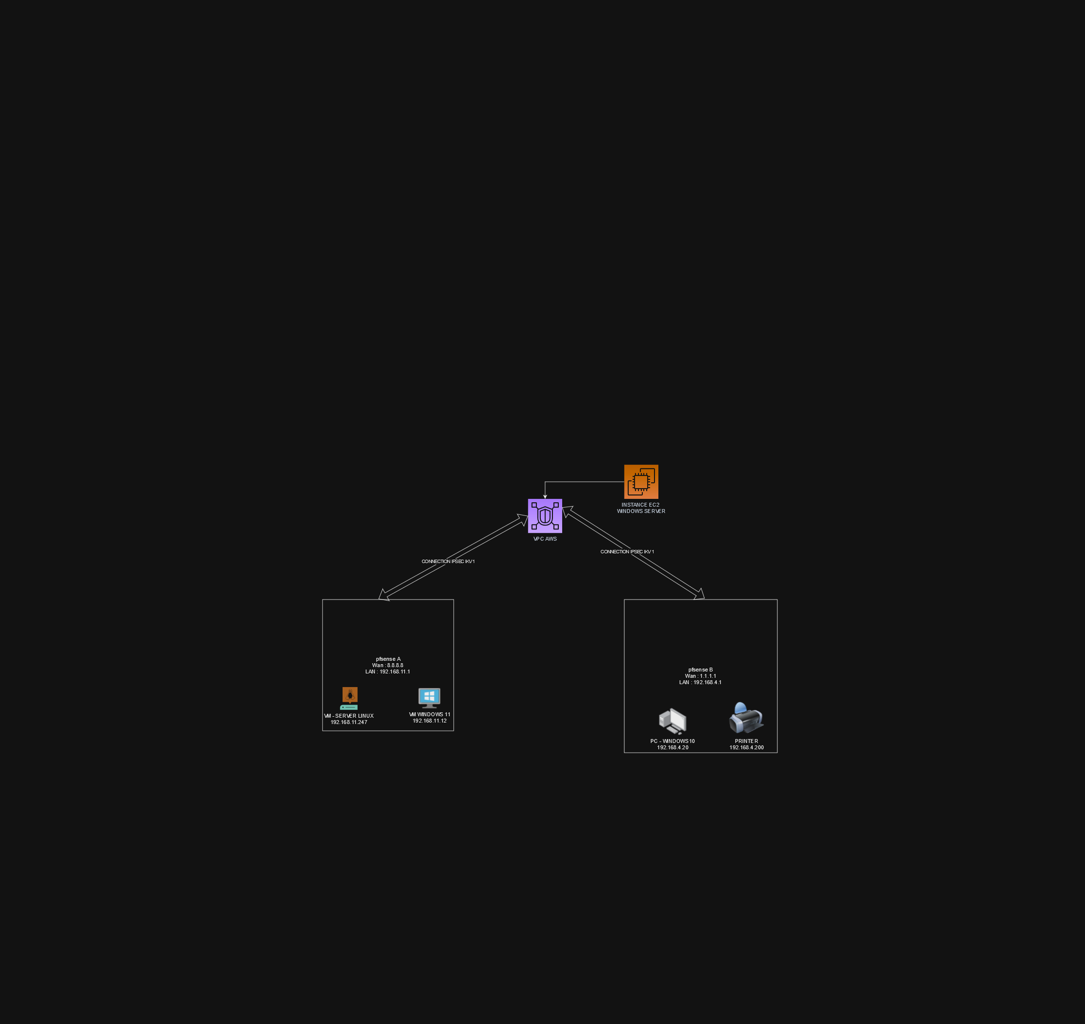

    @jdh @couteauabeurre C’est bon ca marche . J’ai ajouter les P2 sur les sites A et B comme vous le l’avez conseillé sans avoir besoin de toucher aux paramètres des tunnels sur le site C vpc . Merci beaucoup pour votre temps et vos conseilles .
