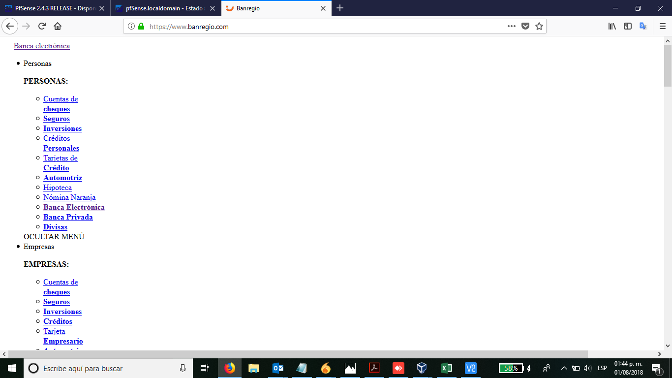

    Adicional a lo que te recomienda @periko yo prefiero las paginas de Bancos bypasearlas por completo por el proxy, por el tema del filtro SSL.
