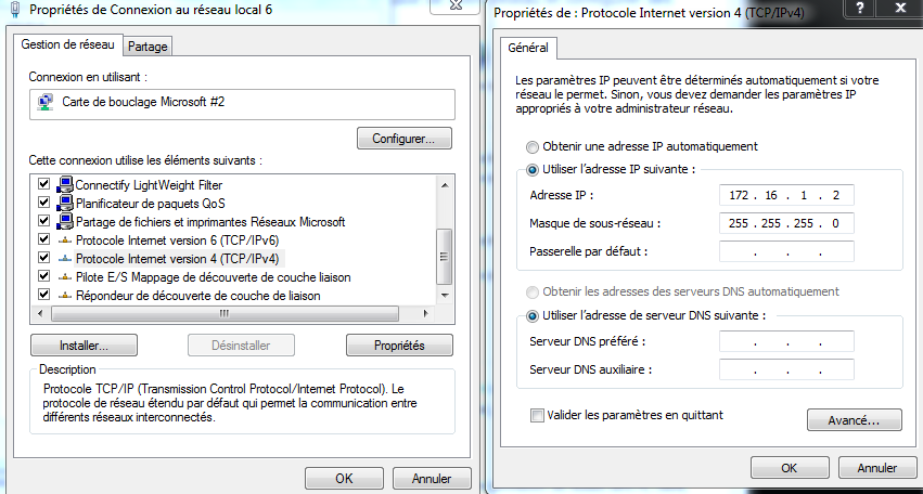

    Rebonjour, Déjà je te remercie pour la réponse rapide, je vais tenir compte des conseils et je vais essayer de faire mon possible. L'aide m'a permis de mieux comprendre le fonctionnement de PfSense. PS : Si j'ai mon poste client en IP Fixe c'est parce que je déploie PfSense directement sur l'environnement de production car je n'ai pas d'autres environnements de test à disposition. C'est donc assez compliquer de faire mes essais sans crée d'impact sur les utilisateurs. En tout cas encore merci pour l'aide apportée je vais fonctionner dans votre sens, je pense qu'il sera préférable de ne pas brûler les étapes et afin d'arriver à une solution qui fonctionne. En espérant que ce post puisse être utile à d'autres. Bye
