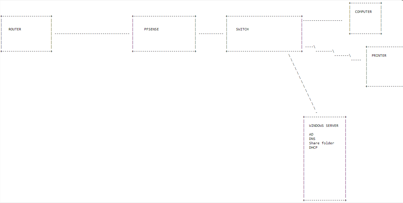

  • Questionnement sur PfSense- R&D
    924 Views
    @ccnet said in Questionnement sur PfSense- R&D:
    @hujino said in Questionnement sur PfSense- R&D:
    Sur le schéma j’ai indiqué les noms DNS que j’utiliserai afin d’attaquer le fw et mes serveurs web.
    Pas très clair.
    C’est surtout du IDS / IPS que j’aimerais implanter.
    Encore une fois ce type d'outils est gros consommateur de temps, de stockage et d'expertise. Dans une installation personnelle, je ne vous pas bien ce que vous allez pouvoir en faire. Vous ne dormez pas la nuit ?
