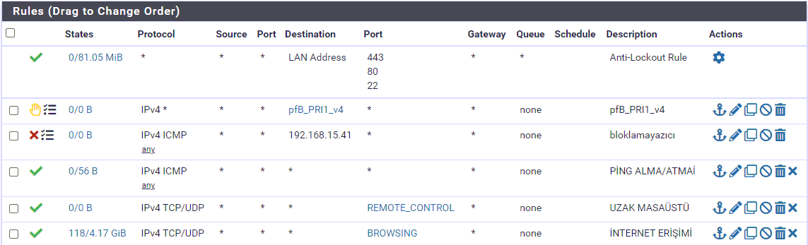

• Mac Adresinden İnterneti Engelleme
    @EnnetBT said in Mac Adresinden İnterneti Engelleme: @greenlight rules altında lan üzerinde bir kural oluşturdum. ekte mevcut.! https://hizliresim.com/7rsm685 @EnnetBT Doğru yapmışsınız. Yazdığınız kuralı sürükle-bırak ile üste alın sadece. Çünkü sıralamaya göre kural uygulanır. Üstte tüm networkün erişim izni var. Bu şekilde kalırsa sevval'i engellemez. Kurallar yukarıdan aşağıya doğru işler. Bir de "network" yerine "address or alias" veya "single host or alias" seçerseniz, /24'e gerek kalmaz. Ip adresini de source bölümüne yazmanız yeterli, destination'a gerek yok.

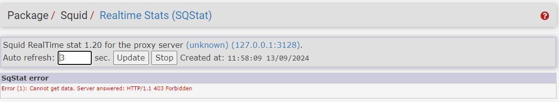

  • LigthSquid sqstat hakkında yardıma ihtiyacım var
    @plusbil merhaba tekrardan üstadım geç cevap verebildim kusura bakma öncelikle belirli başlı engelleri "splice all" ile ve advantec kısmından "Custom Options (SSL/MITM)" bölümünde farklı kurallar ekliyerek işi şimdilik çözdüm diyebilirim gayet stabil çalışmaktayım.
