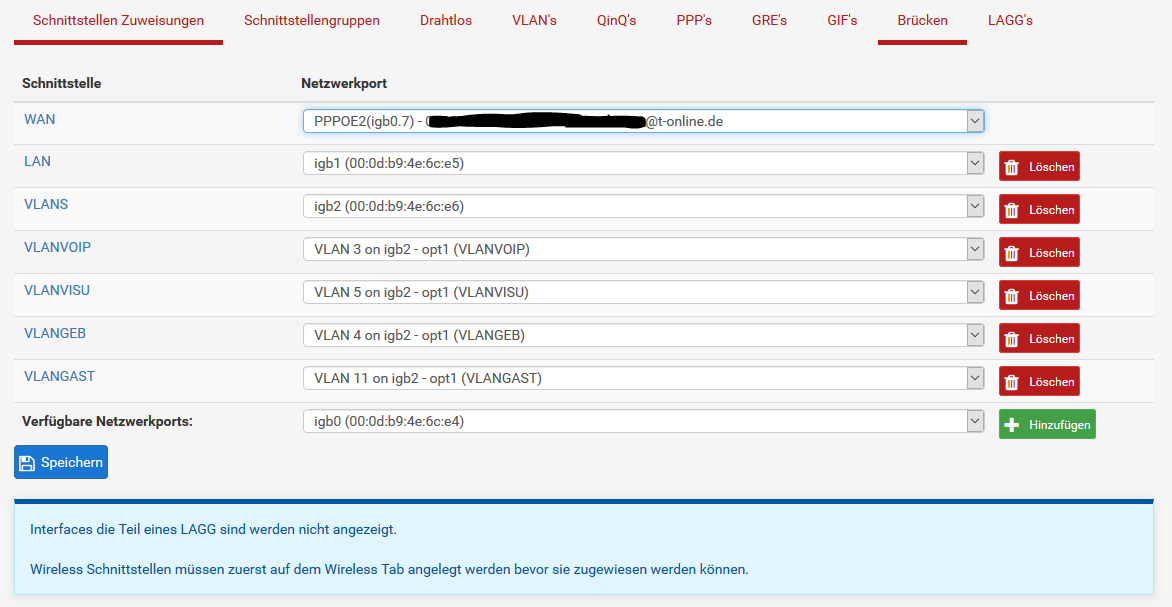

    @laus3r said in Firewall rules greifen nicht:
    ich stelle noch komplett auf VLANs um, also auch VLAN 1 weg
    Habe ich inzwischen auch gemacht.
    "Trunk" ist ein Schlagwort, das einige Hersteller verwenden und das besagt, dass an diesem Port mehrere VLAN übertragen werden (natürlich immer alle tagged).
    In dem du den Port 1 als tagged für mehrere VLANs setzt, erreichst du genau das.
    Bei meinem Uralt-Netgear gibt es zwar den Menüpunkt "Trunking", der hat aber nichts mit VLAN zu tun. ☺
