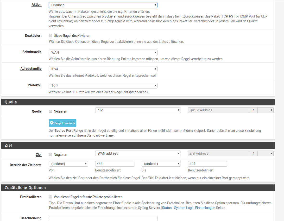

    @achim55 said in über WAN auf das Webinterface zugreifen: Das Protokoll auf HTTPS geändert und in der Firewall unter WAN die 444 freigegeben. Ich hoffe das stimmt so herum, denn eigentlich kommt pfSense schon mit HTTPS aktiv(!), das muss dann nicht aktiviert oder geändert werden... daher hoffe ich du hast es nicht auf HTTP herabgestuft. KEIN Interface sollte heute noch mit welcher Ausrede auch immer via HTTP erreichbar sein
