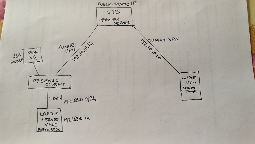

  • NO access to LAN host REMOTE DESKTOP with pfsense as clientVPN
    430 Views
    @claudio69 Grazie Claudio che tu sappia esistono dei kit che si possono acquistare per assemblare un dispositivo su cui installare Pfsense al fine di destinare il dispositivo creato, a router, firewall e VPN IPSEC o OpenVpn? Oppure conviene acquistare un pc economico al fine di destinarlo allo scopo suddetto? Per farsi una esperienza in reti esistono dei corsi di formazione? Grazie mille buona Domenica
