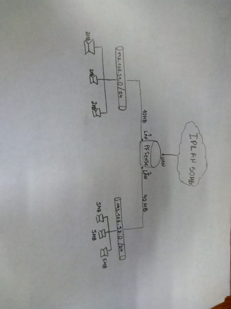

  • [AYUDA] Limitar ancho de banda de 2 LANs y a su vez a cada host
    12
    Buenas, gracias por las respuesta, me fue muy util tu ayuda, logre realizarlo, un poco diferente a lo que muestras, ya que esa opción no delimita por usuario (como indica), solo delimita el caño de la lan, (deberían corregirlo). Lo resolví la la siguiente manera.
    Delimite la Lan por usuario conectados, 2 mb cada uno (192.168.51.0 /32 ---> 2MB)
    y mediante el portal cautivo delimite el caño de lan a 10 mb. Funciono perfecto, realice muchas pruebas, hasta force al error. y funciona muy bien.
    Saludos.
