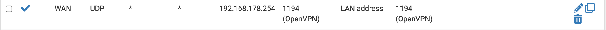

  • OpenVPN scheitert an Portweiterlietung 1194
    @viragomann so ist es! Die Portweiterleitung raus und schon geht es weiter. Wenn auch nun mit einer anderen Baustelle: TLS Error: tls-crypt unwrapping failed from [AF_INET]80.187.99.111:27914 Da muss ich mich jetzt durchwühlen, aber Deine Analyse zum unnötigen NAT scheint das Problem gelöst zu haben. Die Verschlüsselung ist hoffentlich nun lösbar für mich. V i e l e n Dank!
