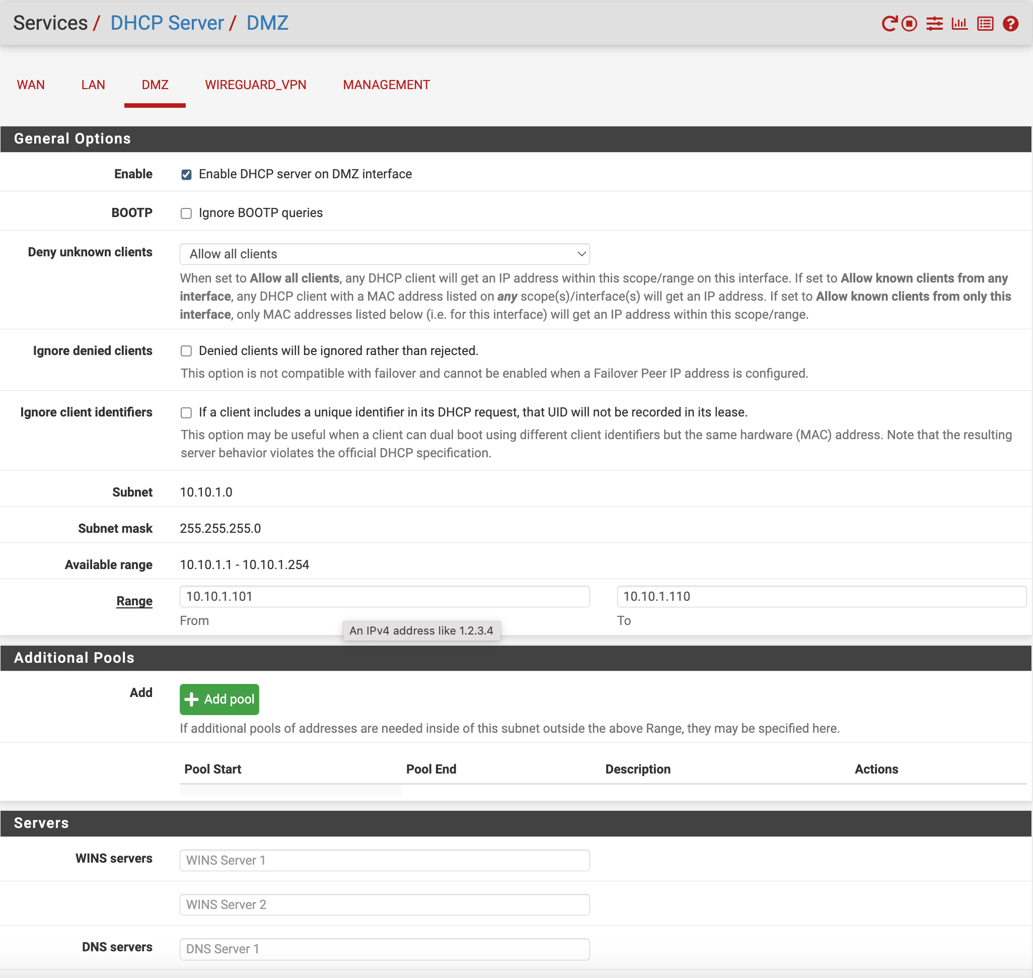

  • Keine DNS-Auflösung in der DMZ
    25
    25 Posts
    N
    Ah ja ok stimmt, die DNS Regel auf Localhost mache ja Sinn, aber nur wenn das Ziel !This Firewall ist.
