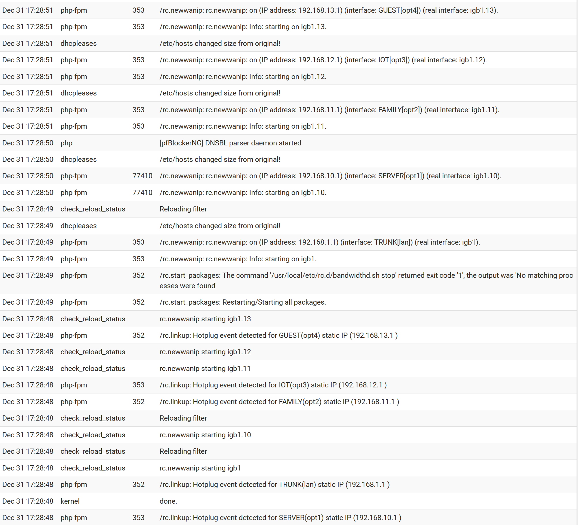

    JeGrJ
    @cyruz said in pfBlockerNG-devel macht Probleme nach Neuinstallation: pfB_Top_v4 Statt dessen mal in Diagnostics / Tables geschaut WAS genau in der Tabelle drinsteht? Manchmal verirrt sich in solche Listen auch gern mal ne private Adresse oder Adressblock und dann geht natürlich nichts mehr. Ansonsten ist der Screenshot nichtssagend, denn das was da aufgeführt ist macht keinen Sinn - zumal die Tabelle pfB_Top_v4 abgehend nicht geblockt sein sollte, aber wahrscheinlich als stumpfe Floating Rule auf allen Interfaces hört. Das Verhalten würde ich ändern und normale Interface Regeln erstellen lassen, SO behinderst du gerade deine eigene Kiste daran simple DNS Abfragen via DoT an :853 zu schicken. Dass dann gar nichts mehr geht ist klar ohne DNS. Grüße
