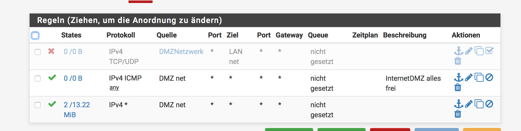

    Nabend @AK_47-2. Die Regeln greifen, bildlich gesehen, immer in Richtung aktuelles Netzwerkinterface weiter in die Sense und von da raus in ein anderes Interface. Regeln in der DMZ werden also am DMZ Netzwerkport, also incoming, abgearbeitet, bei einer block any to any rule wäre dann am Port Schluss. Eine " allow tcp DMZ-NET to LAN-NET" würde an der DMZ Schnittstelle alle tcp Pakete durchlassen Richtung LAN Schnittstelle, udp und Co werden am DMZ Port geblockt. Regeln greifen nur an den eigenen Netzwerkports. Der Diagnose/Ping sitzt quasi zwischen den LAN- und DMZ Schnittstellen. Weil die Sense als Router in jedem Netzwerk vorhanden ist, im LAN wie auch im DMZ, kann eine Regel unter DMZ so nicht greifen. Eventuell eine "block any IP_der_Sense to DMZ-NET", da bin ich überfragt. Wenn das klappen würde, sägst Du dir den Baum unter deinen Füssen weg, dann gibt es kein Zugriff von LAN auf DMZ, weil die Sense als Gateway kein Zugriff auf DMZ hat. Ob die Interfaces physikalisch oder virtuell als VLAN sind ist dabei egal. Hoffendlich ist das irgendwie verständlich. Oh, @nonick war schneller. :)
