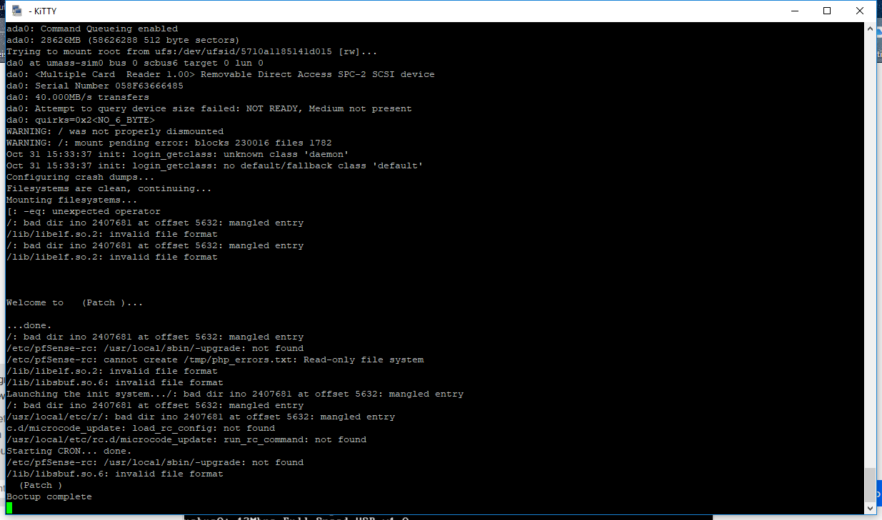

  • pfSense startet nach Update nicht mehr
    917 Views
    RicoR
    Ich habe mir angewöhnt immer wenn ich mich auf dem pfSense WebIF einlogge vor jeder Änderung (auch wenn sie nur sehr klein ist) erst mal schnell ein Backup zu ziehen. Geht schnell und man schläft sehr gut. :-) -Rico
