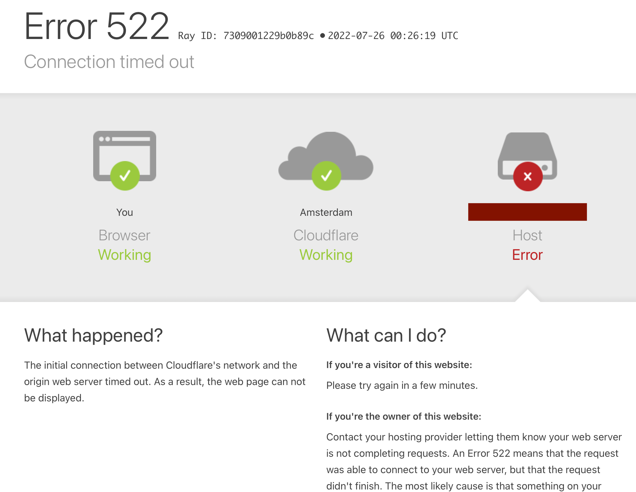

  • Truenas (Nextcloud) -> Pfsense -> Cloudflare 522 (timeout)
    17
    17 Posts
    JeGrJ
    @tsag said in Truenas (Nextcloud) -> Pfsense -> Cloudflare 522 (timeout): Gibt es eine Möglichkeit, dass PFSense/HAProxy das Lokal löst? Ich könnte es zwar über den LAN DNS Server über den Hostname erreichen, allerdings kann dieser keine Ports auflösen. Mein Nextcloud läuft bspw. auf 192.168.1.2:1337, was in HAProxy auch eingetragen ist, sodass ich direkt über meine Domain (ohne Port) darauf zugreifen kann. Beim Hostname muss ich immer den Port mit angeben. Verstehe das Problem nicht ganz. Warum sollte dein interner Traffic extern über Cloudflare laufen (müssen)? Trag doch einfach als IP in DNS der Sense die IP des HAproxys ein - der schickt das doch dann auf :1337 weiter ohne dass du mit Ports rumbasteln musst genauso wie von extern auch?
